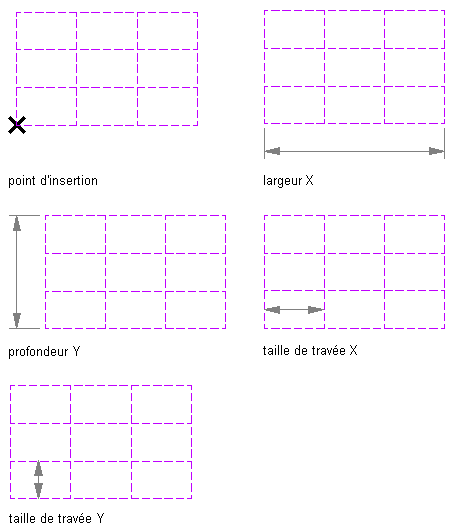

Cette procédure permet d'ajouter des grilles de positionnement rectangulaires.
Paramètres de grille de positionnement rectangulaire
- Ouvrez la palette d'outils contenant l'outil de grille de positionnement 2D que vous souhaitez utiliser et sélectionnez l'outil.
Conseil : Au besoin, faites défiler les objets jusqu'à l'outil de votre choix. Après avoir sélectionné l'outil, vous pouvez déplacer ou masquer la palette des propriétés de façon à agrandir la zone de dessin.
Si aucun outil de courbe de positionnement 2D n'est disponible parmi les palettes d'outils de l'espace de travail, utilisez le Navigateur de contenu pour accéder au Catalogue d'outils standard. Celui-ci contient en effet un outil de grille de positionnement 2D à la section Outils de positionnement paramétrique et d'ancrage. Vous pouvez l'ajouter à n'importe quelle palette d'outils.
- Dans la palette des propriétés, développez De base, puis Général.
- Sélectionnez la forme Rectangulaire.
- Spécifiez l'objet de contour associé à la grille le cas échéant.
- Développez Cotes et sélectionnez Oui pour spécifier les cotes sur l'écran de dessin ou Non pour spécifier les cotes dans la palette des propriétés.
- Entrez des valeurs pour les propriétés Largeur X et Profondeur Y.
- Développez Axe X.
- Pour le type de positionnement, sélectionnez Espacer régulièrement et entrez des valeurs pour Nombre de travées, Décalage de début et Décalage de fin ou sélectionnez Répéter et entrez des valeurs pour Taille de travée, Décalage de début et Décalage de fin.
- Développez Axe Y.
- Dans le dessin, désignez un point d'insertion pour le coin inférieur gauche de la grille de positionnement rectangulaire.
- Précisez la rotation de la grille rectangulaire autour du point d'insertion.
