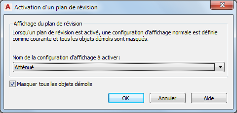

Vous devez d'abord activer le mode de rénovation avant de pouvoir travailler sur des dessins à l'aide des fonctions de rénovation.
La boîte de dialogue Activation d'un plan de révision s'affiche.
Les objets démolis sont désactivés par défaut. Pour afficher le plan avec les objets démolis, cliquez sur
(Afficher/masquer démolis).
