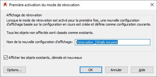

Lorsque vous activez le mode de rénovation pour la première fois, une configuration d'affichage de rénovation spécifique est créée. Il s'agit d'une copie de la configuration existante en cours à laquelle est ajouté le préfixe Rénovation.
La boîte de dialogue Première activation du mode de rénovation s'affiche et un nom par défaut est fourni pour la configuration d'affichage avec le préfixe Rénovation.
Il est recommandé de conserver le préfixe par défaut pour les configurations d'affichage.
Les styles de rénovation peuvent être enregistrés, modifiés ou supprimés. Les styles d'affichage peuvent également être importés depuis ou exportés vers des catalogues externes.
