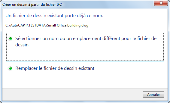

Pour importer un fichier IFC, suivez la procédure ci-dessous. Lorsque vous sélectionnez un fichier IFC à importer, vous pouvez choisir de créer les dessins dans un projet AutoCAD Architecture 2022 toolset ou comme jeu de dessins indépendants.
Ouvrir
IFC (Industry Foundation Classes).

| importer le fichier en tant que dessins indépendants | saisissez un nom de dessin dans Créer des dessins nommés. Vous pouvez également cliquer sur Parcourir et accéder au fichier de votre choix, puis le sélectionner. A moins que vous ne spécifiiez autre chose, le dessin est créé au même emplacement que le fichier IFC. |
