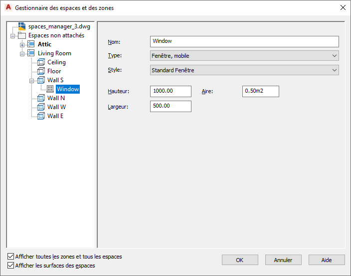

Cette procédure permet de modifier les ouvertures de surface.
Les propriétés par défaut s'appliquent aux nouvelles ouvertures insérées.
| Pour... | Action... |
| modifier le nom de l'ouverture | entrez une nouvelle valeur pour la propriété Nom. |
| modifier le type d'ouverture | sélectionnez un nouveau type dans la liste déroulante type. Selon que l'ouverture est une ouverture de porte ou une ouverture de fenêtre, les types disponibles diffèrent :
| modifier le style de fenêtre ou le style de bloc porte/fenêtre affecté à l'ouverture | sélectionnez un style de fenêtre ou un style de bloc porte/fenêtre dans la liste. Cette liste contient tous les styles disponibles dans le dessin. |
| modifier l'aire d'une ouverture de surface | entrez les valeurs de l'aire, de la hauteur ou de la largeur de l'ouverture. Remarque : Cette fiche de travail ne permet pas de modifier la hauteur ou la largeur d'une ouverture d'espace 3D de forme libre. Pour ce faire, utilisez les poignées.
Dans le cas des espaces 3D de forme libre, l'aire rapportée est affichée avec l'aire globale. Lorsqu'une partie seulement de l'ouverture se situe sur la surface, l'autre partie résidant sur une autre surface ou en dehors de l'espace, l'aire rapportée est différente de l'aire globale. Dans ce cas, l'aire rapportée concerne la partie de l'ouverture qui se situe sur la surface. La valeur de l'aire rapportée est en lecture seule. |
