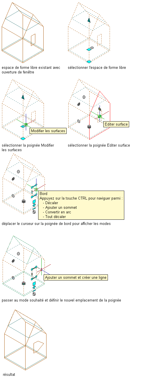

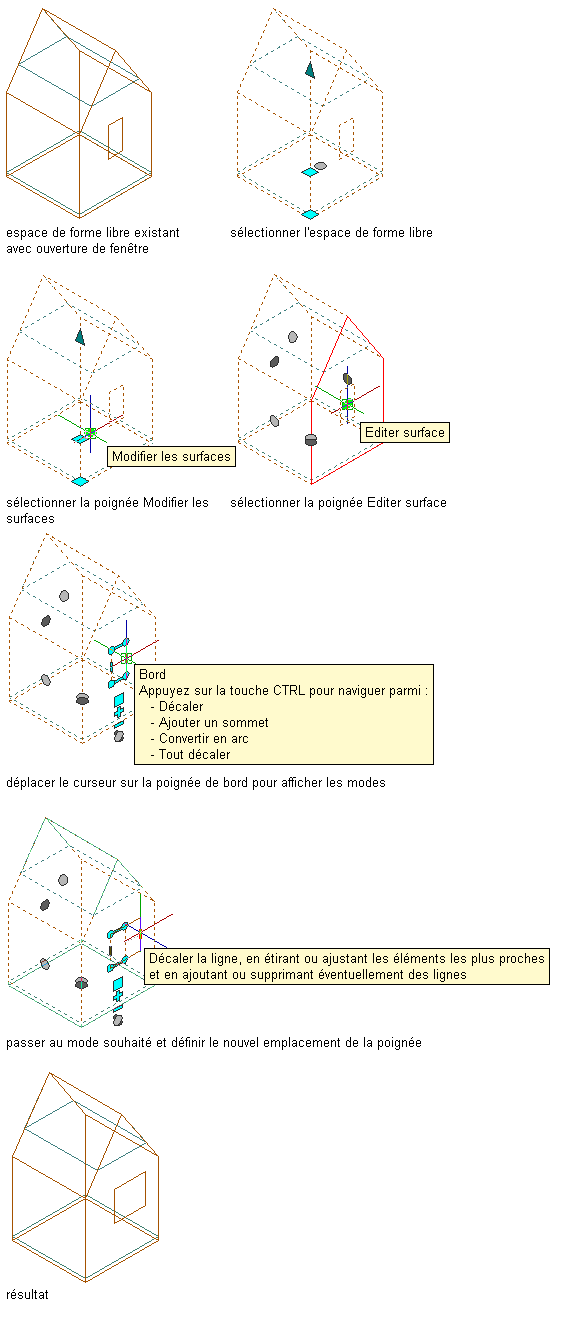

    Décalage du bord d'une ouverture de fenêtre sur une surface d'espace de forme libre
    Ajout d'un sommet au bord d'une ouverture de fenêtre sur une surface d'espace de forme libre

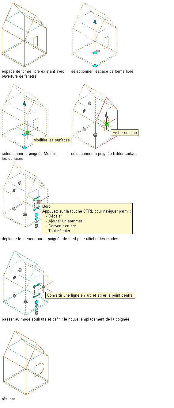

    Conversion du bord d'une ouverture de fenêtre en arc sur une surface d'espace de forme libre

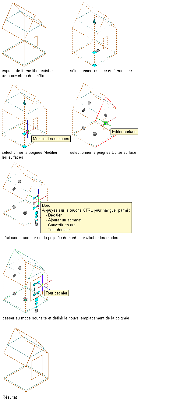

    Décalage de tous les bords d'une ouverture de fenêtre sur une surface d'espace de forme libre
  4. Indiquez le nouvel emplacement du bord :
    Pour... Action...
    décaler le bord déplacez le bord à l'endroit désiré puis cliquez ou entrez la valeur appropriée et appuyez sur la touche Entrée.
    ajouter un sommet et créer un bord appuyez sur la touche Ctrl pour basculer en mode d'édition Ajouter un sommet. Déplacez le bord à l'endroit désiré puis cliquez ou entrez la valeur appropriée et appuyez sur la touche Entrée.
    changer un bord sélectionné en arc/changer un arc sélectionné en ligne appuyez deux fois sur la touche Ctrl pour basculer en mode d'édition Convertir en arc/Convertir en ligne. Etirez le milieu jusqu'à l'emplacement souhaité et cliquez ou entrez une valeur et appuyez sur la touche Entrée.
    décaler tous les bords à une distance identique appuyez sur la touche Ctrl trois reprises pour activer le mode Tout décaler. Placez le bord sélectionné à l'endroit souhaité pour tous les bords et cliquez ou entrez une valeur et appuyez sur la touche Entrée.
