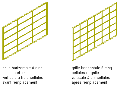

La grille d'une unité de bloc porte/fenêtre est composée d'une ou plusieurs divisions qui définissent le mode de partitionnement de l'unité de bloc porte/fenêtre. Les divisions sont horizontales ou verticales et peuvent être imbriquées.
Vous pouvez remplacer une division de bloc porte/fenêtre et, ce faisant, changer la grille.
Remplacement d'une définition de division de cellule de bloc porte/fenêtre
