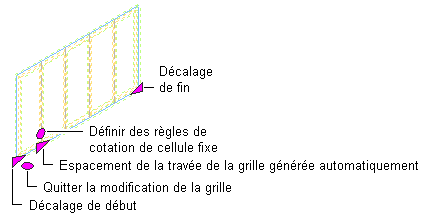

Visualisation des poignées d'édition sur place
| Pour... | Action... |
| ajouter une travée à la grille | cliquez sur la poignée d'ajout de travée. |
| supprimer une travée de la grille | cliquez sur la poignée de suppression de travée. |
| modifier le décalage de début de la grille | sélectionnez la poignée de décalage de début et placez-la à la position souhaitée. |
| modifier le décalage de fin de la grille | sélectionnez la poignée de décalage de fin et placez-la à la position souhaitée. |
| changer l'espacement des travées | cliquez sur la poignée d'espacement de la travée de la grille générée automatiquement et placez-la à la position souhaitée. |
| modifier la poignée manuellement | Cliquez sur l'![]() ![]() |
| utiliser une fiche de travail pour modifier la taille des cellules | cliquez sur la poignée Définir des règles de cotation de cellule fixe et modifiez les valeurs dans la fiche de travail. |
