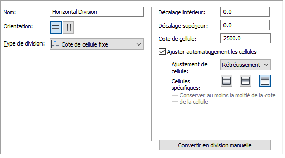

Cette procédure permet de définir une taille déterminée pour les cellules d'une grille. Dans ce cas, le nombre de cellules est déterminé par la longueur ou la hauteur de la grille, selon la manière dont elle est divisée.
Lorsque vous indiquez une taille de cellule fixe pour une grille, vous pouvez déterminer la façon dont les cellules sont ajustées afin de s'adapter à l'espace restant. En effet, il reste de l'espace si la longueur (ou la hauteur) de l'unité du mur-rideau n'est pas divisée de façon égale par la taille fixe de la cellule.
Spécification d'une taille fixe de cellules

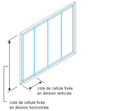

Si vous définissez une division verticale, la cote de la cellule est la longueur de la cellule entre deux meneaux. Si vous définissez une division horizontale, la cote de la cellule correspond à la hauteur de la cellule.
Lorsque vous dessinez une unité de mur-rideau avec une cote de cellule fixe, il existe souvent un espace supplémentaire entre la dernière cellule de taille réelle et l'extrémité de l'unité de mur-rideau.
| Pour... | Action... |
| ajouter de l'espace aux cellules de la grille | sélectionnez Ajuster automatiquement les cellules, choisissez Agrandissement dans le champ Ajustement de cellule, puis sélectionnez les cellules dans lesquelles ajouter l'espace. Vous pouvez sélectionner n'importe quelle combinaison de cellules spécifiques. |
| supprimer de l'espace dans les cellules de la grille | choisissez Ajuster automatiquement les cellules, puis Agrandissement dans le champ Ajustement de cellule et sélectionnez les cellules dans lesquelles supprimer l'espace. Vous pouvez sélectionner n'importe quelle combinaison de cellules spécifiques. |
