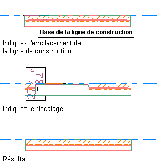

Tracé d'une droite avec un décalage nul par rapport à un segment de mur droit

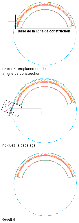

Tracé d'une droite avec un décalage nul par rapport à un segment de mur en arc

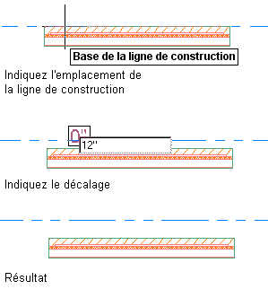

Tracé d'une droite avec un décalage défini par rapport à un segment de mur droit
