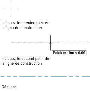

Cette procédure permet de créer une ligne de construction droite passant par deux points que vous définissez.
Tracé d'une droite à l'aide de points définis
La droite est affichée. Sélectionnez-la pour faire apparaître les trois poignées. Vous pouvez déplacer la ligne en manipulant la poignée du milieu ou la faire pivoter en manipulant l'une des deux poignées d'extrémité.
