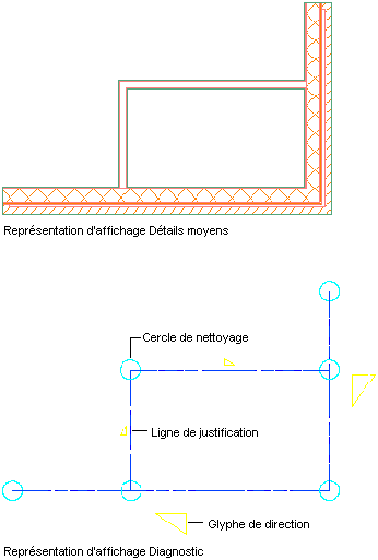

Les cercles de nettoyage et lignes de justification de mur sont des fonctions des objets mur utilisés pour déterminer les conditions de nettoyage. Les cercles de nettoyage s'affichent uniquement avec la représentation d'affichage Diagnostic ou lorsque les lignes de justification de mur sont affichées.
La représentation d'affichage Diagnostic affiche la ligne de justification du segment de mur, le rayon de cercle de nettoyage et le glyphe de direction pour vous aider à résoudre les problèmes de nettoyage de mur. Dans la barre d'état, cliquez sur Cliquez pour changer la configuration d'affichage
Diagnostic.
Un cercle de nettoyage est défini au point de départ et à l'extrémité de chaque segment de mur. Le centre de chaque cercle de nettoyage est le point de départ ou d'arrivée de la ligne de justification du mur.

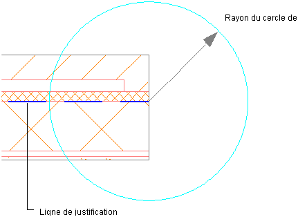

Le rayon du cercle de nettoyage détermine la taille du cercle de nettoyage. Vous pouvez spécifier un rayon de cercle de nettoyage dans les outils de mur que vous utilisez pour ajouter des murs dans un dessin. Au besoin, vous pouvez remplacer le rayon du cercle de nettoyage par défaut à chaque extrémité d'un segment de mur. Cela permet d'ajuster le rayon du cercle de nettoyage à certains styles de mur ou des situations spécifiques.

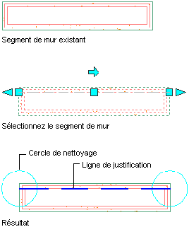

Vous pouvez également activer l'affichage des lignes de justification sans passer à la représentation d'affichage Diagnostic. Sélectionnez un segment de mur et cliquez sur le groupe de fonctions Mur
onglet Nettoyage
Affichage de la justification.

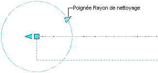

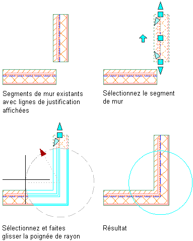

Les lignes de justification et les cercles de nettoyage s'affichent sur tous les murs du dessin. En outre, lorsque vous sélectionnez un mur, les poignées Rayon de nettoyage s'affichent sur chaque cercle de nettoyage. Vous pouvez déplacer la poignée pour augmenter ou diminuer le rayon du cercle de nettoyage.
Nettoyage d'intersections de mur avec un rayon de nettoyage dynamique
Vous pouvez afficher un aperçu d'une condition de nettoyage d'intersection de mur entre deux segments de mur non connectés ou plus en ajustant le rayon du cercle de nettoyage les plus proches de l'intersection voulue.
Un aperçu de l'intersection nettoyée s'affiche en cyan à l'intérieur du cercle de nettoyage.

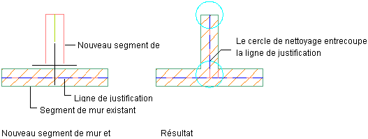

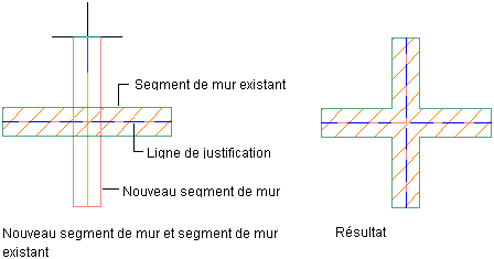

Nettoyage d'un mur avec une ligne de justification entrecoupant un cercle de nettoyage

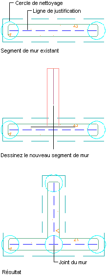

Nettoyage d'un mur avec des lignes de justification qui s'entrecoupent
Lorsque des murs s'entrecoupent et sont nettoyés correctement, une jointure de mur est créée à l'intersection des lignes de justification des murs. L'emplacement exact de la jointure du mur dépend de l'emplacement de la nouvelle extrémité du segment de mur. Souvent, l'emplacement de la jointure du mur ne correspond pas l'axe du segment de mur existant. L'emplacement de la jointure du mur est basé sur la distance moyenne pondérée entre les extrémités de segment de mur et sur l'épaisseur des segments de mur.
Joints des murs et lignes de justification aux intersections des murs
