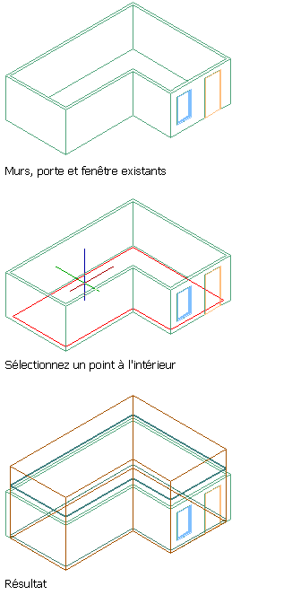

Génération d'un espace 3D extrudé à partir de murs
Dans certains cas, vous pouvez vous baser sur le contour d'un objet d'un dessin pour générer un espace associatif de type 2D ou 3D extrudé. Ce contour d'objet délimite alors le nouvel espace. Si vous générez, par exemple, des espaces à partir de contours de murs, ce sont les contours des murs qui servent à délimiter les espaces.
Murs (à gauche) et espace générés à partir de contours de murs (à droite)

| générer un espace 2D ou 3D extrudé |
utilisez l'une des options suivantes : - Tapez g (Générer tout) pour générer les espaces pour tous les contours visibles.
- Sélectionnez un point à l'intérieur de contours fermés afin de générer leurs espaces.
