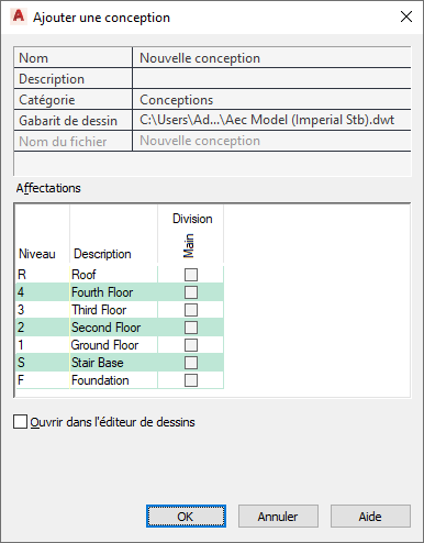

Cette procédure permet de créer une conception dans le projet.
Conception.
| Pour... | Action... |
| nommer la nouvelle conception | entrez un nom. Si le numéro de projet est utilisé comme préfixe pour les noms de fichier de projet, vous n'avez pas besoin d'entrer le préfixe ici. Le nom complet, avec le préfixe, apparaît sous Nom du fichier. |
| entrer une description pour la conception | cliquez sur le paramètre de Description, entrez la description de la conception, puis cliquez sur OK. |
| changer la catégorie de la conception | sélectionnez une catégorie dans la liste. La catégorie choisie à l'étape 3 est proposée par défaut. |
| sélectionner un autre fichier de gabarit | cliquez sur |
| affecter la conception à un niveau et à une division | sélectionnez le niveau et la division dans la table d'affectation. Sélectionnez la ligne de niveau et la colonne de division de votre choix et cochez la case correspondante. Remarque : Vous ne devez activer qu'un seul niveau et une seule division. En définissant plusieurs niveaux et divisions, vous créez des conceptions étendues sur plusieurs étages.
