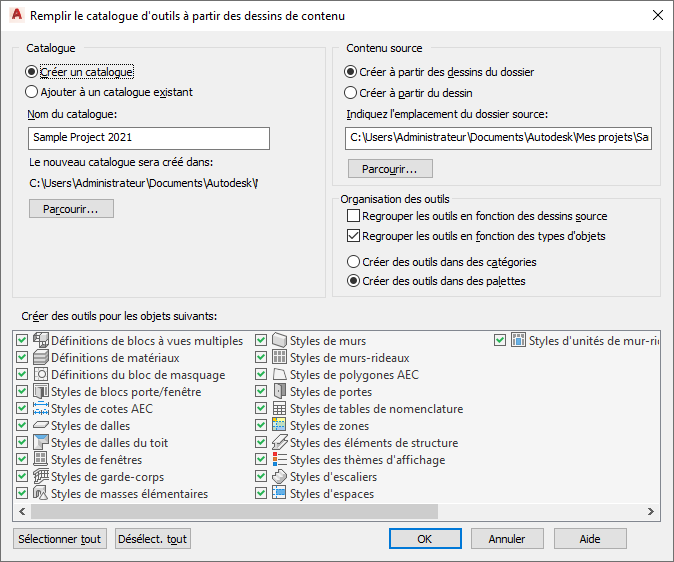

- Cliquez sur l'
- Sous Catalogue, choisissez Créer un nouveau catalogue.
- Attribuez un nom au nouveau catalogue.
- Pour définir l'emplacement du catalogue, cliquez sur Parcourir.
Un nouveau catalogue est enregistré par défaut dans C:Mes documents.
- Sous Contenu source, indiquez si vous préférez générer le catalogue à partir de plusieurs dessins d'un dossier ou à partir d'un seul dessin. Entrez ensuite le chemin d'accès au dossier ou au dessin.
Remarque : Lorsqu'un dossier est spécifié comme source du catalogue, tout dossier imbriqué est également inclus dans le nouveau catalogue.
- Sous Organisation des outils, indiquez la façon dont vous souhaitez organiser les outils dans le nouveau catalogue.
- Pour organiser les nouveaux outils d'après leurs dessins source, sélectionnez Regrouper les outils en fonction des dessins source.
Cette option s'adresse particulièrement aux catalogues d'outils générés à partir de différents styles de dessins. Vous pourriez alors répartir les outils qui en résultent dans des catégories ou des palettes appelées "Styles de murs - Béton (Anglo-saxon)", "Styles de murs - Brique (Anglo-saxon)", etc.
- Pour classer les nouveaux outils d'après leur type d'objet, sélectionnez Regrouper les outils en fonction des types d'objets.
Cette option est recommandée lorsque l'on ajoute à des palettes ou regroupe par catégorie des styles fusionnés à partir de plusieurs dessins. Vous pourriez alors répartir les outils qui en résultent dans des catégories ou des palettes appelées "Murs", "Portes", etc.
Remarque : Si les deux options sont activées, le catalogue est d'abord classé en fonction des dessins, puis par type d'objet. Dans ce cas, les catégories proviennent des dessins et les palettes des types d'objets. En effet, les palettes ne peuvent pas être imbriquées. Les boutons radio pour les catégories et les palettes sont désactivés et l'option Créer des outils dans des palettes est sélectionnée pour le catalogue.
Remarque : Si aucune des deux options n'est activée, les nouveaux outils sont tous placés dans la catégorie supérieure du catalogue.
- Pour organiser les nouveaux outils par catégorie, choisissez Créer des outils dans des catégories.
Si vous cochez la case Regrouper les outils en fonction des dessins source, le programme crée une catégorie pour chaque dessin source. Si vous cochez la case Regrouper les outils en fonction des types d'objets, le programme crée une catégorie pour chaque type d'objet.
- Pour organiser les nouvelles palettes d'outils, choisissez Créer des outils dans des palettes.
Si vous avez choisi de regrouper les outils d'après leur dessin source, une palette est créée pour chaque dessin source. Si vous avez souhaité regrouper les outils par type d'objet, une palette est créée pour chaque type d'objet.
- Sous Créer des outils pour les objets suivants, sélectionnez les styles d'objets que vous souhaitez afficher sous forme d'outils dans le nouveau catalogue.
Par défaut, tous les types de style disponibles sont sélectionnés. Servez-vous, si nécessaire, des boutons Tout sélectionner et Tout désélect. pour effectuer vos sélections.
- Cliquez sur OK.
