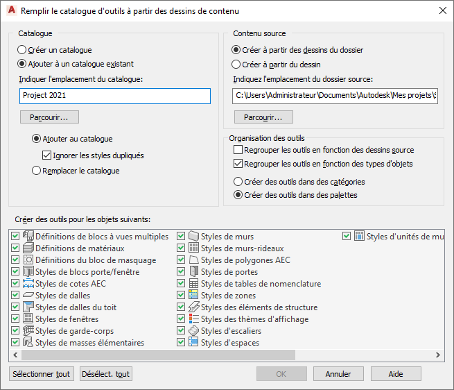

Cette procédure permet d'ajouter les outils d'un ou de plusieurs dessins à un catalogue existant.
Si cette case n'est pas cochée, le programme remplace les styles existants par les styles du dessin ajouté lorsque leur nom et leur chemin d'accès sont identiques.
Le catalogue est alors supprimé dans son intégralité et il est remplacé par les palettes, les catégories et les outils provenant du ou des dessin(s) source.
| Pour... | Action... |
| ajouter des outils à partir de plusieurs dessins stockés dans un dossier | sélectionnez Créer à partir des dessins du dossier, puis spécifiez le chemin d'accès et le nom du dossier sous Indiquer l'emplacement source. |
| ajouter des outils à partir d'un seul dessin | sélectionnez Créer à partir du dessin, puis spécifiez le chemin d'accès et le nom du dessin sous Indiquez le dessin source. |
| organiser les outils qui en résultent en fonction de leur dessin source | sélectionnez Regrouper les outils en fonction des dessins source. Cette option s'adresse particulièrement aux catalogues d'outils générés à partir de différents styles de dessins. Vous pourriez alors répartir les outils qui en résultent dans des catégories ou des palettes appelées "Styles de murs - Béton (Anglo-saxon)", "Styles de murs - Bloc vitré (Anglo-saxon)" et ainsi de suite. |
| organiser les outils qui en résultent en fonction de leur type d'objet | sélectionnez Regrouper les outils en fonction des types d'objets. Cette option est recommandée lorsque l'on souhaite fusionner dans un nouveau catalogue des styles obtenus à partir de différents dessins. Vous pourriez alors répartir les outils qui en résultent dans des catégories ou des palettes appelées "Murs", "Portes" et ainsi de suite. Remarque : Si les deux options sont activées, les outils sont d'abord regroupés d'après les dessins, puis d'après le type d'objet, ce qui génère des catégories basées sur les dessins et des palettes basées sur les types d'objet. En effet, les palettes ne peuvent pas être imbriquées. Les boutons radio sont désactivés et l'option Créer des outils dans des palettes est sélectionnée pour le catalogue.
Remarque : Si aucune des deux options n'est activée, tous les nouveaux outils seront générés dans la première catégorie du catalogue.
| organiser les nouveaux outils par catégorie | sélectionnez Créer des outils dans des catégories. Si vous avez choisi de regrouper les outils d'après leur dessin source, une catégorie est créée pour chaque dessin source. Si vous avez souhaité regrouper les outils par type d'objet, une catégorie est créée pour chaque type d'objet. |
| organiser les nouveaux outils par palette | sélectionnez Créer des outils dans des palettes. Si vous avez choisi de regrouper les outils d'après leur dessin source, une palette est créée pour chaque dessin source. Si vous avez souhaité regrouper les outils par type d'objet, une palette est créée pour chaque type d'objet. |
Par défaut, tous les types de style disponibles sont sélectionnés. Servez-vous, si nécessaire, des boutons Tout sélectionner et Tout désélect. pour effectuer vos sélections.
La barre de progression affichée dans la barre d'état de l'application permet de suivre le déroulement de l'opération de création de l'outil. Ceci peut prendre un certain temps lorsque vous ajoutez un grand nombre d'outils.
