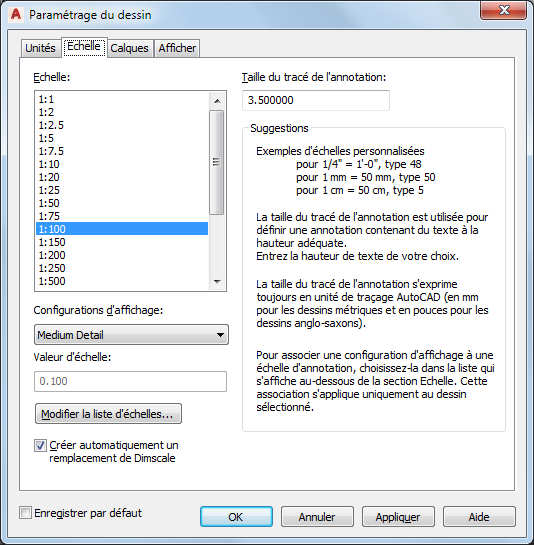

Dans l'onglet Echelle, vous pouvez effectuer les opérations suivantes :
L'échelle d'annotation du dessin détermine le nombre d'unités de dessin qui représentent un pouce (pour les dessins en unités anglo-saxonnes) ou un millimètre (pour les dessins en unités métriques) dans le dessin tracé. Dans un dessin dont le pouce est l'unité par défaut, une échelle de 1/8"=1'-0 (ou 1:96 - huit huitièmes par pouce multiplié par 12 pouces par pied) signifie que 8 pieds dans le dessin sont représentés par 1 pouce sur le plan tracé. De même, si un dessin possède une échelle de 1:200 et le millimètre pour unité, 200 millimètres sur le dessin seront représentés par 1 millimètre sur le plan tracé.
La taille du tracé des annotations, multipliée par le facteur d'échelle, détermine la hauteur du texte de l'annotation. Lorsque l'unité d'échelle d'un dessin change, les objets soumis aux changements d'échelle sont automatiquement mis à l'échelle en conséquence. Tout contenu créé peut être construit pour profiter de ces paramètres et être mis correctement à l'échelle.
Spécification des options d'échelle par défaut pour le dessin en cours
Sous la valeur Echelle est indiquée l'échelle d'annotation actuellement utilisée avec cette configuration d'affichage.
Le remplacement applique un facteur d'échelle aux propriétés de style de cote.
Si vous désactivez l'option Créer automatiquement un remplacement de Dimscale, le style d'échelle de cote défini dans le dessin ne peut pas être remplacé automatiquement.
La taille du tracé des annotations est toujours mesurée en millimètres pour les dessins en unités métriques et en pouces pour les dessins en unités anglo-saxonnes. La taille du tracé des annotations, multipliée par le facteur d'échelle de dessin, détermine la hauteur du texte de l'annotation.
| Pour... | Action... |
| enregistrer vos paramètres comme valeurs par défaut pour les nouveaux dessins commencés à partir d'un brouillon ou à partir d'un gabarit exempt de données de paramétrage | sélectionnez Enregistrer par défaut. Les paramètres des onglets Unités et Calques sont également enregistrés comme valeurs par défaut. |
| enregistrer vos paramètres d'échelle de dessin uniquement dans ce dessin | désactivez l'option Enregistrer par défaut. |
Si vous avez également modifié les unités de dessin, le logiciel vous demande si les objets existants dans le dessin en cours doivent être mis à l'échelle selon les nouvelles unités spécifiées.
