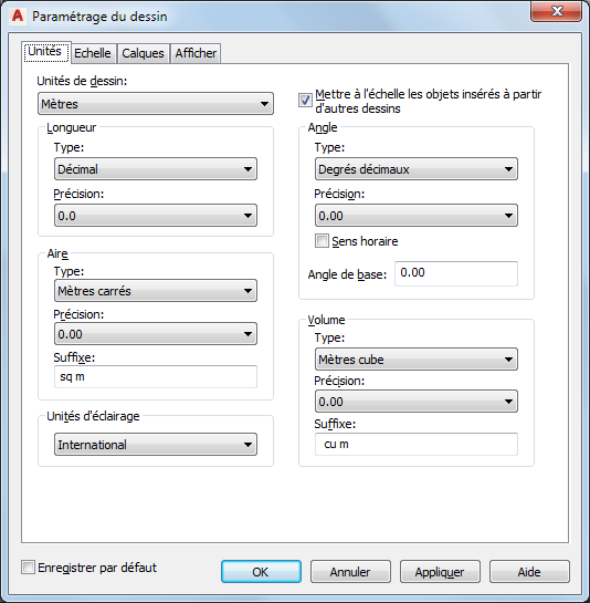

Cette procédure permet de spécifier les unités de dessin dans un nouveau dessin ou un dessin existant.
Si vous modifiez les unités de dessin, il est possible d'indiquer si les objets existants dans le dessin sont mis à l'échelle des nouvelles unités ou s'ils conservent leur taille initiale. Vous pouvez également spécifier si les objets insérés à partir d'un dessin utilisant des unités différentes doivent être mis à l'échelle des unités du dessin en cours ou conserver leur taille d'origine.
Le type d'unité et la précision peuvent être déterminés pour les unités linéaires, angulaires et les unités d'aire et de volume. Les valeurs de précision permettent de spécifier uniquement le nombre de décimales affichées dans l'interface. Elles ne permettent pas de déterminer le nombre de décimales utilisées dans le logiciel pour effectuer les calculs.
Lorsque vous modifiez les unités de dessin, les options par défaut des zones Aire et Volume changent également pour s'adapter aux nouvelles unités. Les options de l'échelle de dessin sous l'onglet Echelle changent également.
Spécification des options d'unités par défaut pour le dessin en cours
Vous pouvez choisir parmi différentes unités anglo-saxonnes et métriques. Les unités choisies déterminent l'unité de mesure à laquelle correspond chaque unité de votre dessin. Par exemple, si vous sélectionnez Pouces, chaque unité de dessin est équivalente à un pouce.
Désactivez cette option pour insérer des objets avec leur taille d'origine, sans mise à l'échelle. Par exemple, si vous insérez un élément d'une longueur de 1 pouce dans un dessin configuré en millimètres, ce paramètre corrige l'échelle de l'élément et lui attribue une longueur de 25.4 mm. Lorsque cette option est désactivée, la longueur de l'élément est toujours égale à une unité (dans ce cas 1 millimètre et non 1 pouce).
Si vous voulez mesurer les angles dans le sens des aiguilles d'une montre, sélectionnez Sens horaire.
Les dessins de relevés topographiques importés peuvent inclure des instructions de dessin. Il peut donc être souhaitable de modifier l'angle de base pour orienter correctement les données.

Si vous ne voulez pas utiliser le suffixe qui s'affiche par défaut pour les unités de dessin choisies, entrez-en un autre.
| Pour... | Action... |
| enregistrer vos paramètres comme valeurs par défaut pour les nouveaux dessins commencés à partir d'un brouillon ou à partir d'un gabarit exempt de données de paramétrage | sélectionnez Enregistrer par défaut. Les paramètres des onglets Echelle et Calques sont également enregistrés comme valeurs par défaut. |
| enregistrer vos paramètres d'unités uniquement dans ce dessin | désactivez l'option Enregistrer par défaut. |
Vous êtes invité à indiquer si les objets existants dans le dessin en cours doivent être mis à l'échelle selon les nouvelles unités spécifiées.
| mettre tous les objets existants du dessin à l'échelle afin de refléter les nouvelles unités | sélectionnez Remettre à l'échelle les objets de l'espace objet et de l'espace papier. |
| mettre les objets de l'espace objet à l'échelle afin de refléter les nouvelles unités | sélectionnez Remettre à l'échelle uniquement les objets de l'espace objet. |
| conserver la taille initiale de tous les objets | sélectionnez Ne remettre aucun objet à l'échelle. |
