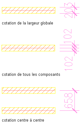

Les points de cote de mur suivants peuvent être définis dans le style de cote AEC :
| Sélection | Description | Exemple |
| Ensemble | Les cotes se rapportent aux deux points externes de tous les murs. |
| Longueur du mur : Contours extérieurs | Les cotes se rapportent aux contours externes de chaque mur sélectionné. Lorsque les contours d'un mur se chevauchent, seuls ceux situés face à la direction de la cote sont cotés. |
| Longueur du mur : Longueur du mur | Les cotes se rapportent à la longueur de chaque mur dans le jeu de sélection. |
| Largeur du mur : Ensemble | Les cotes se rapportent à la largeur globale du mur. |
| Largeur du mur : Tous les composants | Les cotes se rapportent à la largeur de chaque composant du mur. |
| Largeur du mur : Centre | Les cotes se rapportent à l'axe d'un mur contenant un ou plusieurs composants. |
| Largeur du mur : Issu du style | Les cotes se rapportent aux composants du mur en fonction des paramètres du style du mur. |
| Largeur du mur : Structure par style | Les cotes se rapportent aux composants de structure du mur en fonction des paramètres définis dans le style de mur. |
| Intersections du mur | Les cotes se rapportent aux points d'intersection des murs qui touchent les murs sélectionnés. |

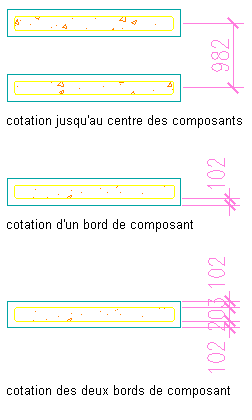

La cotation des composants de mur peut être définie à deux emplacements différents : le style de mur et le style de cote AEC.
Dans le style de mur, vous pouvez définir les informations suivantes, relatives à la cote :
Dans le style de cote AEC, vous pouvez définir les paramètres de remplacement ou supplémentaires suivants pour la cotation des composants de mur :
