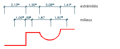

Dans le style de cote AEC, il est possible de définir des points pour la plupart des objets de dessin au trait AutoCAD.

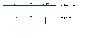

Exemple de cotation des extrémités et des points centraux des lignes
Exemple de cotation des extrémités et des points centraux des polylignes

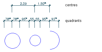

Exemple de cotation des centres et des quadrants des cercles

| Sélection de points de cote de dessin au trait AutoCAD | Description | Exemples |
| Etendues | Les cotes se rapportent aux deux points externes des objets sélectionnés. |
| Extrémités | Les cotes se rapportent aux extrémités des points sélectionnés. Si vous avez sélectionné une polyligne comportant plusieurs segments, les extrémités de chaque segment sont mesurées. Celles-ci peuvent être mesurées pour tous les objets de dessin au trait AutoCAD mentionnés ci-dessus, à l'exception des cercles. |
| Milieux | Ces cotes mesurent le milieu de tous les segments de l'objet sélectionné orientés dans leur direction. Les milieux peuvent être mesurés pour tous les objets de dessin au trait AutoCAD mentionnés ci-dessus, à l'exception des cercles. |
| Centre | Mesure le centre de la courbe des objets circulaires. Il est possible de mesurer le centre des cercles, des arcs et des segments polylignes incurvés. |
| Quadrant | Mesure les quadrants des cercles, des arcs et des segments polylignes incurvés. |
