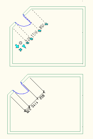

Lorsque l'angle de rotation des cotes AEC verticales est supérieur à 90 degrés, la position du texte s'inverse. Dans certains cas, quand les cotes font partie d'une série, il s'agit d'un résultat non désiré.
L'utilisation de la poignée Inverser texte permet de corriger ce problème en changeant les réglages de texte vertical et de sens de lecture de telle sorte que la cote soit correctement affichée. Voici en détails les changements qui sont effectués :
- Le réglage de texte vertical défini dans le style de cote AEC est remplacé Au-dessous.
- Le sens de lecture est inversé.
- Tout texte de cote qui subit un remplacement positionnel est inversé sur place par rapport à son point d'emplacement.
Remarque : Vous pouvez également effectuer ces changements dans le style de cote AEC sous-jacent. Toutefois, cela affectera toutes les cotes AEC de ce style, qu'elles aient été pivotées ou non. Dans la plupart des cas, un remplacement sur une cote spécifique est plus efficace.
- Sélectionnez la cote pivotée.
- Cliquez sur la poignée Inverser le texte en le positionnant à l'opposé de la cote
