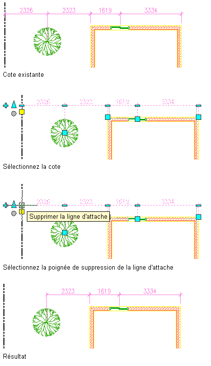

Les points de cote non définis dans le style peuvent être des points générés en choisissant des points d'accrochage d'objet ou en sélectionnant des points non associés à un objet dans le dessin. Au contraire des points de cote définis dans le style, ils ne peuvent pas être restaurés après avoir été supprimés. Cependant, vous pouvez les recréer si vous le souhaitez.
