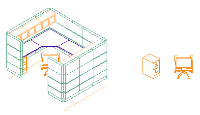

Vous pouvez créer une vue de dessin temporaire dans laquelle seuls les objets sélectionnés (isolés) s'affichent. Lorsque vous avez terminé, vous pouvez désactiver la vue ou enregistrer le dessin dans cette vue.
Il existe deux façons simples de créer une vue avec uniquement des objets sélectionnés :
Isolation d'une chaise et d'un caisson
Masquage d'une chaise et d'un caisson
