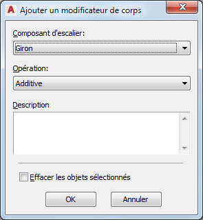

Cette procédure permet de créer un modificateur de corps et de l'ajouter à un escalier.
Vous pouvez créer un modificateur de corps 3D à partir d'une masse élémentaire, d'un groupe de masses ou de tout autre objet AEC doté d'une masse. Il est également possible de créer des modificateurs de corps à partir de solides ACIS ou de blocs formant des corps 3D. Vous devez placer l'objet à l'emplacement de votre choix sur le dessin avant de définir l'objet comme modificateur de corps.
L'illustration suivante décrit l'utilisation d'une masse élémentaire comme modificateur de corps afin d'ajouter un composant de limon d'escalier.
Ajout d'un modificateur de corps à un composant d'escalier
