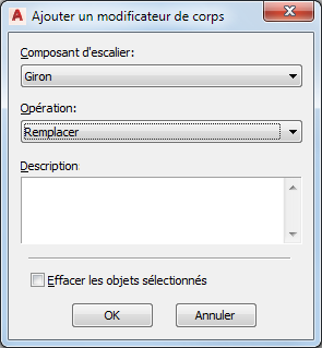

Cette procédure permet de créer un modificateur de corps afin de remplacer un composant d'escalier.
Vous pouvez créer un modificateur de corps 3D à partir d'une masse élémentaire, d'un groupe de masses ou de tout autre objet AEC doté d'une masse. Il est également possible de créer des modificateurs de corps à partir de solides ACIS ou de blocs formant des corps 3D. Vous devez placer l'objet à l'emplacement de votre choix sur le dessin avant de définir l'objet comme modificateur de corps.

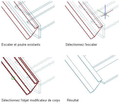

L'illustration suivante décrit l'utilisation d'une poutre en U comme modificateur de corps afin de remplacer un composant de limon d'escalier.
Remplacement d'un composant d'escalier par un modificateur de corps
