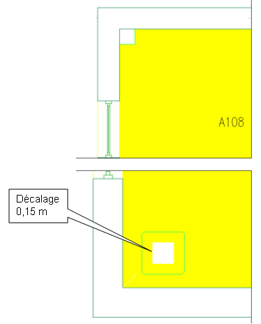

Gaines
Les gaines doivent être classifiées comme des “gaines" Les espaces de ce type ne disposent pas de contours utilisables. La surface utile aura pour valeur N/A. Lorsqu'une gaine se trouve dans la même zone que ses espaces adjacents, les contours utilisables de ces espaces sont mesurés à partir d'un point situé à 0,15 m à l'intérieur de la gaine. La distance est mesurée de l'intérieur du mur vers la gaine. Lorsqu'une gaine ne se trouve pas dans la même zone que ses espaces adjacents, les contours utilisables des espaces sont mesurés par rapport à l'intérieur du mur.

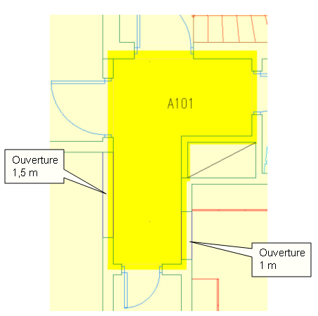

Aire nette
La génération de contours nets avec la norme SIS est basée sur les règles suivantes :

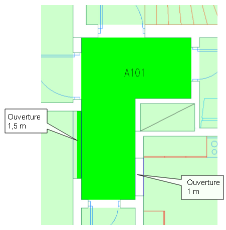

Surface utile
La génération de contours utilisables avec la norme SIS est basée sur les règles suivantes :
