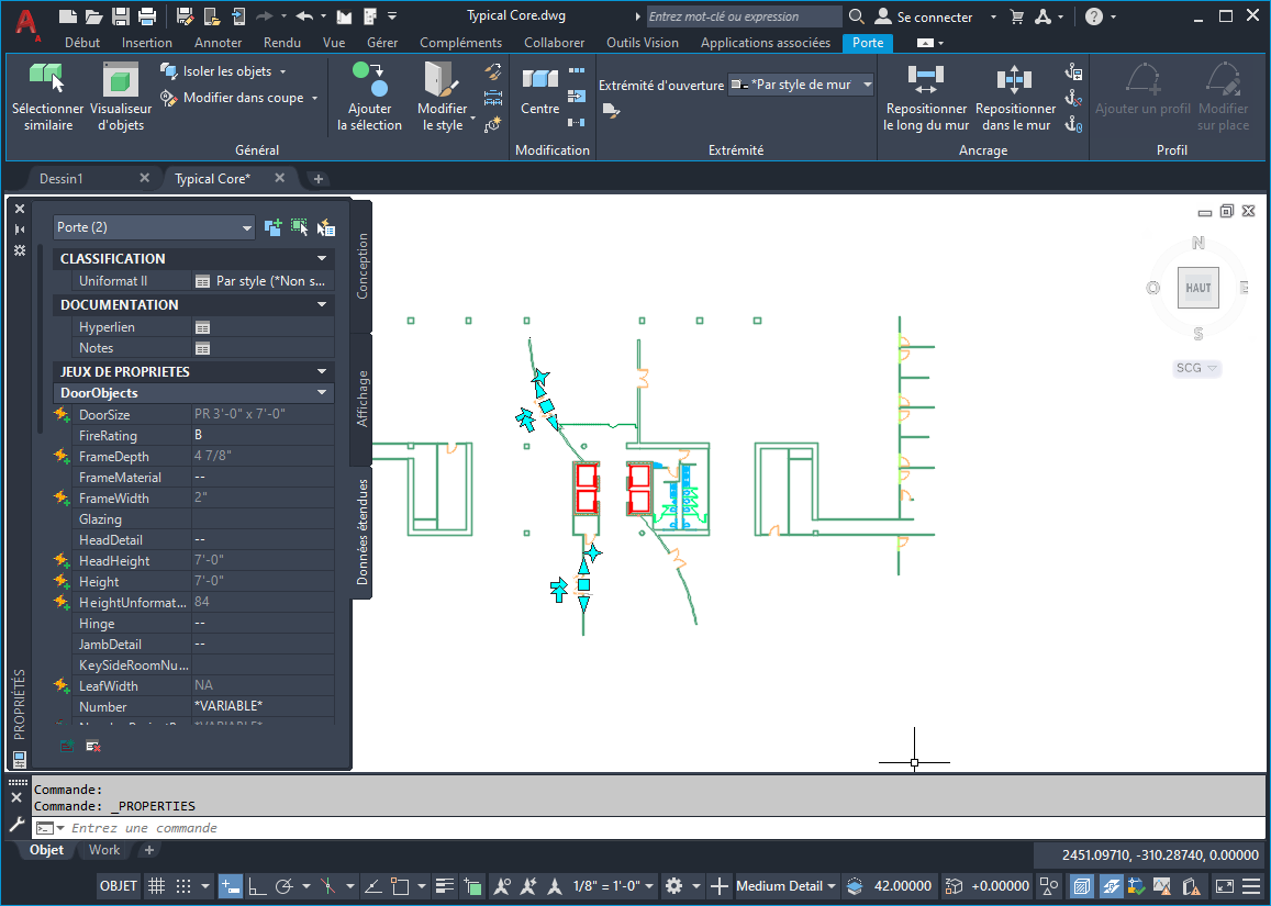

Fichier DWG avec données de jeux de propriétés

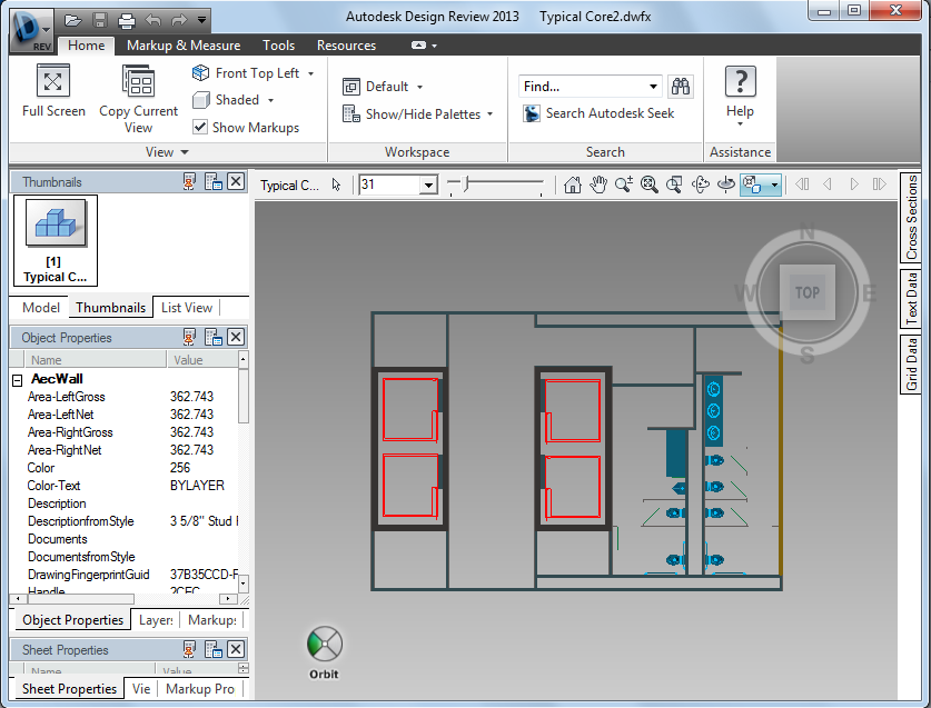

Fichier DWFx avec données de jeux de propriétés

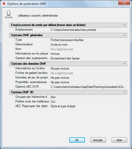

Publier. Si l'option <DWF 3D> n'est pas disponible, cela signifie qu'aucune configuration d'affichage 3D n'a été définie pour ce dessin.
| Pour... | Action... |
| regrouper les objets en fonction de leurs références externes, puis de leur type et leur style | sélectionnez Style et type d'objet pour AEC Regrouper les objets individuels par. Ensuite, sélectionnez Oui pour Grouper selon la hiérarchie des Xréfs. |
| regrouper les objets en fonction de leurs références externes, puis de leurs calques | sélectionnez Calque pour AEC Regrouper les objets individuels par. Ensuite, sélectionnez Oui pour Grouper selon la hiérarchie des Xréfs. |
| regrouper les objets selon leur type et leur style | sélectionnez Style et type d'objet pour AEC Regrouper les objets individuels par. Ensuite, sélectionnez Non pour Grouper selon la hiérarchie des Xréfs. |
| grouper les objets selon leurs calques | sélectionnez Calque pour AEC Regrouper les objets individuels par. Ensuite, sélectionnez Non pour Grouper selon la hiérarchie des Xréfs. |
