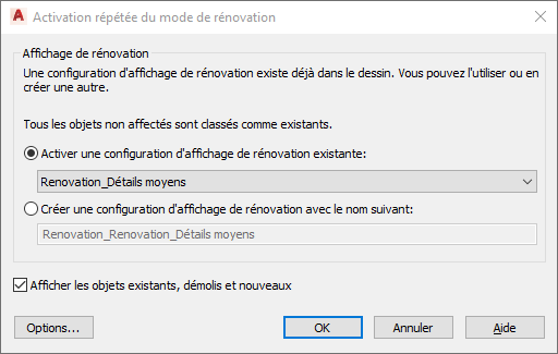

Quand vous réactivez le mode de rénovation dans un dessin activé précédemment, vous pouvez continuer à utiliser la configuration d'affichage existante ou en créer une.
Les objets qui ont été classés dans une catégorie, au cours d'une phase de rénovation précédente, conservent leur catégorie et leur représentation. Tout objet sans catégorie de rénovation, comme les objets ajoutés alors que le mode de rénovation était inactif, sont automatiquement affectés à la catégorie Existant et affichés comme tels.
L'option Afficher les objets existants, démolis et nouveaux est sélectionnée par défaut. Ainsi, les objets des catégories dans un plan de rénovation restent visibles si vous affichez le dessin comme plan de rénovation, de démolition ou de révision. Il est recommandé de laisser cette option activée.
La boîte de dialogue Activation répétée du mode de rénovation s'affiche.
| Pour... | Action... |
| lancer la session de rénovation avec une configuration d'affichage de rénovation existante | cliquez sur la liste déroulante pour Activer une configuration d'affichage de rénovation existante, sélectionnez une configuration d'affichage et cliquez sur OK. |
| lancer la session de rénovation avec une nouvelle configuration d'affichage | sélectionnez Créer une configuration d'affichage de rénovation avec le nom suivant, entrez un nom pour la configuration et cliquez sur OK. |
| afficher tous les objets de toutes les catégories du dessin | laisse l'option Afficher les objets existants, démolis et nouveaux sélectionnée. Cette option permet aux objets classés en catégories des rester visibles si vous changez de type de plan (de rénovation, de démolition ou de révision). Il est conseillé de laisser cette option active pour obtenir les meilleurs résultats. |
| changer le style ou les règles de conception des objets | cliquez sur Options, effectuez les modifications et cliquez sur OK. |
