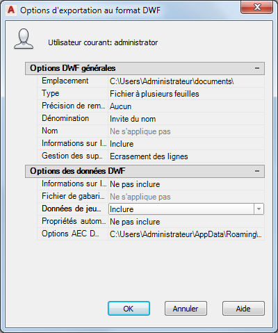

Cette procédure permet d'inclure des données de propriété automatiques dans votre PDF.
Exporter
Options DWF/PDF.
Toutes les propriétés automatiques associées aux objets sélectionnés pour l'exportation sont publiées dans le fichier PDF.
Par défaut, les données de jeux de propriétés automatiques exportées seront répertoriées sous un groupe de propriétés nommé Aec+<type d'objet>. Par exemple, si vous exportez les propriétés automatiques d'une porte, elles seront répertoriées sous le groupe AecPorte. Si vous exportez de nouvelles définitions de jeux de propriétés définies par l'utilisateur, notez que les propriétés des définitions de jeux exportées qui utilisent déjà le nom Aec+<type d'objet> apparaîtront sous un groupe intitulé Aec+<type d'objet> (2). Prenons l'exemple d'une porte : si vous exportez une définition de jeu de propriétés définies par l'utilisateur nommée AecPorte, les propriétés automatiques de la porte s'afficheront sous AecPorte (2).
Si une propriété d'objet est à la fois de nature automatique et incluse dans une définition de jeu de propriétés, elle s'affichera dans les groupes des propriétés automatiques et dans la définition de jeu de propriétés figurant dans le fichier PDF.
