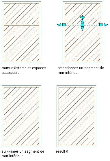

Il est possible de fusionner les espaces associatifs en supprimant les objets de contour qui les séparent. Si vous avez activé la mise à jour automatique des espaces associatifs, celle-ci ne requiert aucune intervention de votre part.
Les règles suivantes déterminent, par ordre de priorité, l'héritage des propriétés dans l'espace fusionné :
Selon ces règles, les propriétés appliquées à l'espace fusionné peuvent être incorrectes. Il est donc recommandé de les vérifier.

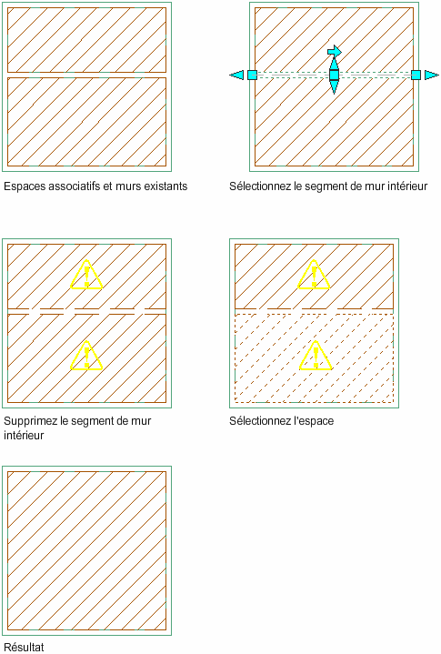

Si la mise à jour automatique des espaces associatifs n'est pas activée, fusionnez manuellement les espaces situés entre les objets de contour supprimés. Cette méthode est plus longue que la mise à jour automatique mais elle permet de choisir les propriétés d'espace à conserver dans l'espace obtenu.
Fusion manuelle des espaces associatifs
Il existe désormais deux espaces distincts au sein des mêmes objets de contour.
Si vous n'avez pas de préférence, vous pouvez supprimer indifféremment l'un ou l'autre.
. L'espace est mis à jour en fonction des nouveaux contours.
