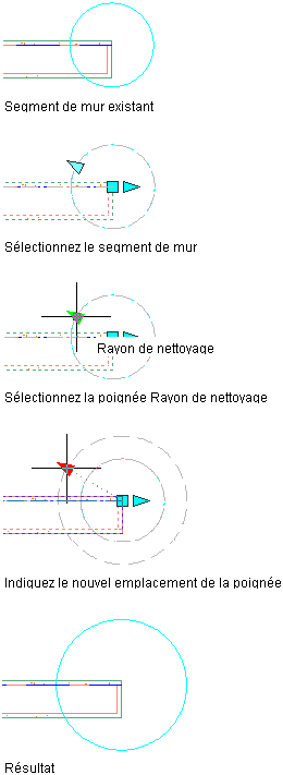

Cette procédure permet de remplacer le rayon du cercle de nettoyage par défaut d'un mur à une extrémité du mur. Vous pouvez également remplacer le rayon du cercle de nettoyage dans la palette des propriétés et utiliser le menu contextuel pour le mur sélectionné.
. Si la saisie dynamique est activée, déplacez la poignée jusqu'à la cote souhaitée.
Modification du rayon du cercle de nettoyage à l'une des extrémités d'un mur
