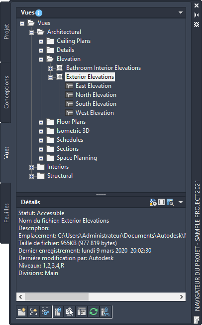

Les vues de l'espace objet sont répertoriées et s'ouvrent dans la page de l'onglet Vues du Navigateur du projet.
Vues de l'espace objet avec élévations extérieures dans le Navigateur du projet
