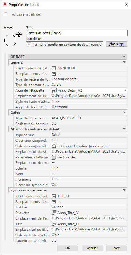

Propriétés d'un outil de repère de détail

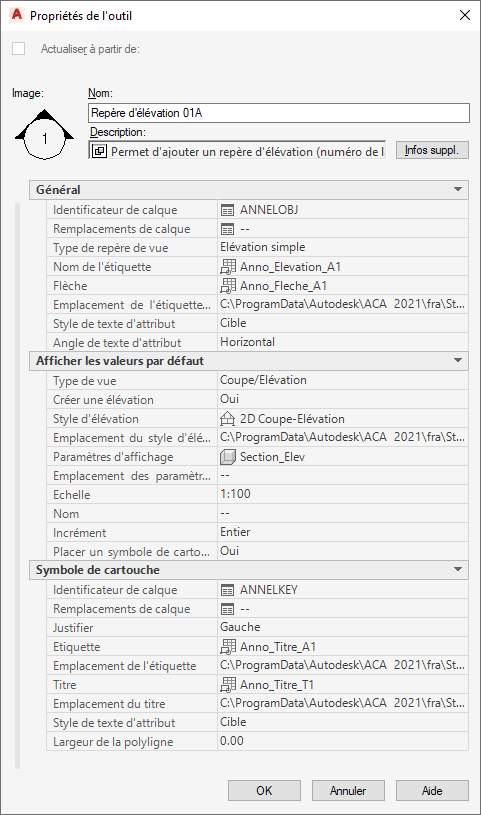

Propriétés d'un repère d'élévation

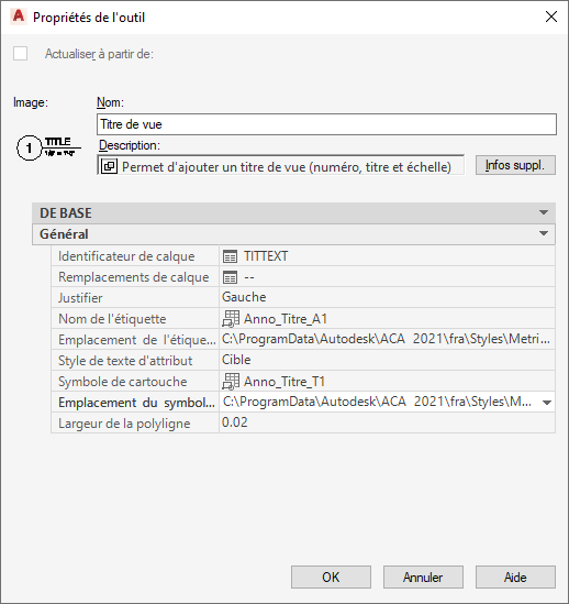

Propriétés d'un outil de symbole de cartouche

| Identificateur de calque | Général (tous les types de repères de vue) | Vous pouvez spécifier l'identificateur de calque dans lequel le symbole du repère de vue doit être inséré. |
| Remplacements de calque | Général | Vous pouvez, si nécessaire, indiquer un remplacement d'identificateur de calque pour le symbole du repère de vue. |
| Type de repère de vue | Général | Vous pouvez définir le type d'outil de repère de vue à insérer. Vous avez le choix entre les types suivants :
| Type de contour du repère de vue | Contour de détail | Vous pouvez choisir la forme du contour de détail. Vous avez le choix entre Cercle, Rectangle et Forme libre. |
| Type d'élévation quatre directions | Elévation quatre directions | Vous pouvez sélectionner le type d'élévation quatre directions que l'outil doit créer. Vous avez le choix entre Intérieur et Extérieur. Remarque : Dans le cas d'une élévation intérieure, vous pouvez sélectionner des espaces comme zone d'élévation.
| Nom de l'étiquette | Général | Vous pouvez définir le bloc utilisé en tant qu'étiquette des repères de vue. |
| Emplacement de l'étiquette et de la flèche | Général | Définit l'emplacement des étiquettes de symboles de repères de vue et, le cas échéant, l'emplacement des flèches d'étiquettes disponibles. |
| Flèche | Coupe/Elévation | Définissez le bloc voulu pour la flèche du symbole de coupe/d'élévation. |
| Style de texte d'attribut | Général | Décidez si le style de texte des attributs dans le repère de vue doit correspondre au style de texte de l'étiquette des repères de vue (Contenu) ou au style de texte en cours dans le dessin (Cible). |
| Angle de texte d'attribut | Général | Vous pouvez sélectionner l'angle du texte de l'attribut. Vous pouvez insérer le texte d'attribut selon le même angle que le symbole du repère de vue (Tel qu'inséré), horizontalement dans le dessin (Angle plat) ou de façon à ce qu'il soit lu à partir du côté droit (Angle aigu). |

| Rayon de l'angle | Contour de détail | Définit le rayon d'angle des contours de détail rectangulaires et de forme libre. |
| Type de ligne de contour | Contour de détail | Définit le type de ligne du contour de détail. |
| Epaisseur du contour | Contour de détail | Définit l'épaisseur des lignes du contour. |
| Catégorie Afficher les valeurs par défaut | ||
| Type de vue | Général | Ce paramètre détermine le type de vue généré par l'outil de repère de vue. Vous avez le choix entre les types de vues suivants :
| Créer une coupe/élévation | Général | Vous pouvez indiquer si l'outil doit créer une coupe/élévation 2D. |
| Style de coupe/d'élévation | Général | Si vous avez choisi de réaliser une coupe/élévation 2D à partir de l'outil, vous devez définir un style de coupe/d'élévation 2D. |
| Emplacement du style de coupe/d'élévation | Général | Définit le fichier de dessin ou de gabarit dans lequel se trouvent les styles de coupes/d'élévations 2D disponibles. |
| Paramètres d'affichage | Général | Si vous avez choisi de réaliser une coupe/élévation 2D à partir de l'outil, vous devez définir un style de paramètres d'affichage pour la coupe/l'élévation 2D. |
| Emplacement des paramètres d'affichage | Général | Définit le fichier de dessin ou de gabarit dans lequel se trouvent les paramètres d'affichage disponibles. |
| Echelle | Général | Ce paramètre permet de définir l'échelle de la vue de l'espace objet générée à partir de l'outil, ainsi que l'échelle des vues de feuilles générées à partir de la vue de l'espace objet. Remarque : Vous pouvez modifier l'échelle définie dans l'outil lors de l'insertion du repère de vue dans le dessin.
| Nom | Général | Définit le nom par défaut des vues de l'espace objet créées par cet outil. Vous pouvez modifier le nom défini dans l'outil lors de l'insertion d'un repère de vue dans le dessin. |
| Incrément | Général | Permet de définir la méthode d'incrémentation par défaut pour l'attribution d'un nom à plusieurs vues de l'espace objet créées avec cet outil. Vous avez le choix entre deux options : Entier ou Caractère. |
| Placement d'un symbole de cartouche | Général | Vous pouvez indiquer si un symbole de cartouche doit être associé aux vues de l'espace objet créées avec cet outil. |
| Catégorie Symbole de cartouche | ||
| Identificateur de calque | Général | Par défaut, un symbole de cartouche associé à un outil de repère de vue est inséré sur le même calque que la vue de l'espace objet générée. Vous pouvez cependant définir un calque distinct pour le symbole de cartouche en sélectionnant un autre identificateur de calque. |
| Remplacements de calque | Général | Vous pouvez remplacer si besoin les identificateurs de calques pour le symbole de cartouche. |
| Justifier | Général | Ce paramètre permet d'indiquer le type de justification du symbole de cartouche par rapport à la ligne du symbole de cartouche. Vous avez le choix entre deux options : Gauche ou Droite. |
| Etiquette | Général | Dans cette liste, vous pouvez sélectionner le bloc utilisé pour le symbole de cartouche. |
| Emplacement de l'étiquette | Général | Définit le fichier de dessin ou de gabarit dans lequel se trouvent les blocs disponibles. |
| Titre | Général | Vous pouvez définir le symbole de titre. |
| Emplacement du titre | Général | Définit le fichier de dessin ou de gabarit dans lequel se trouvent les symboles de titres disponibles. |
| Style de texte d'attribut | Général | Décidez si le style de texte des attributs dans le titre doit correspondre au style de texte de l'étiquette de titre (Contenu) ou au style de texte en cours dans le dessin (Cible). |
| Largeur de la polyligne | Général | Ce paramètre permet d'indiquer la largeur du séparateur polyligne. La valeur est exprimée en unités de traçage et mise à l'échelle conformément à l'échelle d'annotation en cours. |
