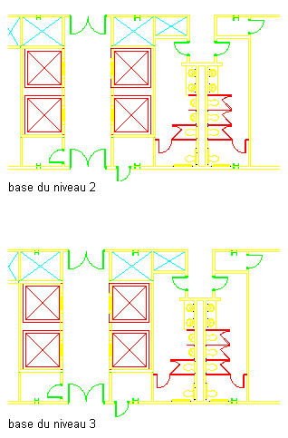

Vue en plan de niveaux centraux identiques

Vous pouvez dupliquer simplement et rapidement des étages avec des plans identiques. Une fois que vous avez créé un niveau et que vous lui avez affecté des conceptions de plan d'étage, par exemple une disposition d'appartements au premier étage, vous pouvez facilement créer d'autres niveaux auxquels est déjà affectée une réplication des conceptions du premier niveau. Vous pouvez modifier et renommer ces conceptions ultérieurement dans l'onglet Conceptions.
