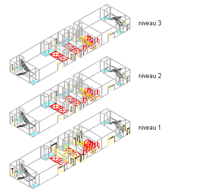

Cette procédure permet de copier un niveau existant ainsi que toutes les conceptions affectées au sein de l'édifice.
Vue 3D des niveaux copiés avec les conceptions associées
Lorsque vous créez un niveau, il est vide et n'est associé à aucune conception. Une fois que vous lui avez associé des conceptions, vous pouvez le copier, ainsi que les conceptions associées, au sein de la construction. Par exemple, supposons que vous avez créé un premier étage et que vous lui avez affecté trois conceptions d'appartements. Pour créer le deuxième étage en lui appliquant exactement la même disposition, vous pouvez copier et coller le premier niveau, y compris ses conceptions d'appartements, et le renommer "Deuxième étage".
Les conceptions que vous avez créées en copiant le niveau et les conceptions s'affichent sous la conception d'origine. Si, par exemple, vous avez copié le premier étage avec une conception nommée Premier étage – Appartement de gauche, vous obtenez alors deux appartements, l'un nommé Premier étage – Appartement de gauche et l'autre Premier étage – Appartement de gauche (2).
