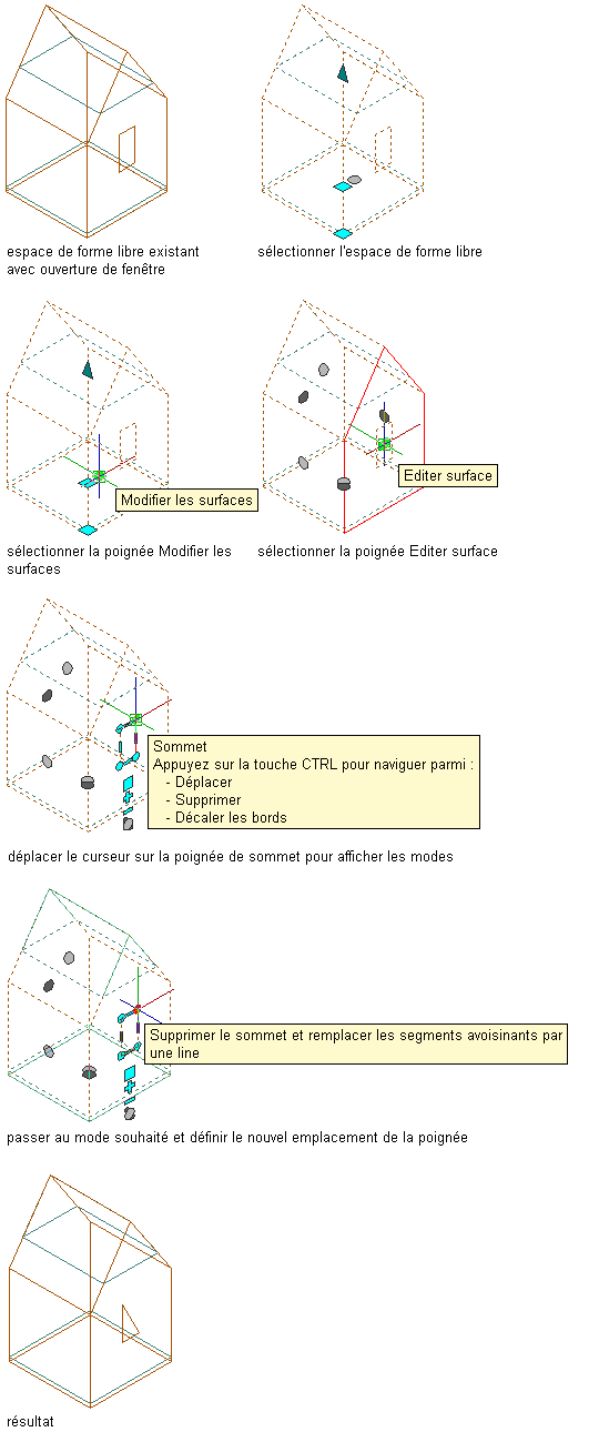

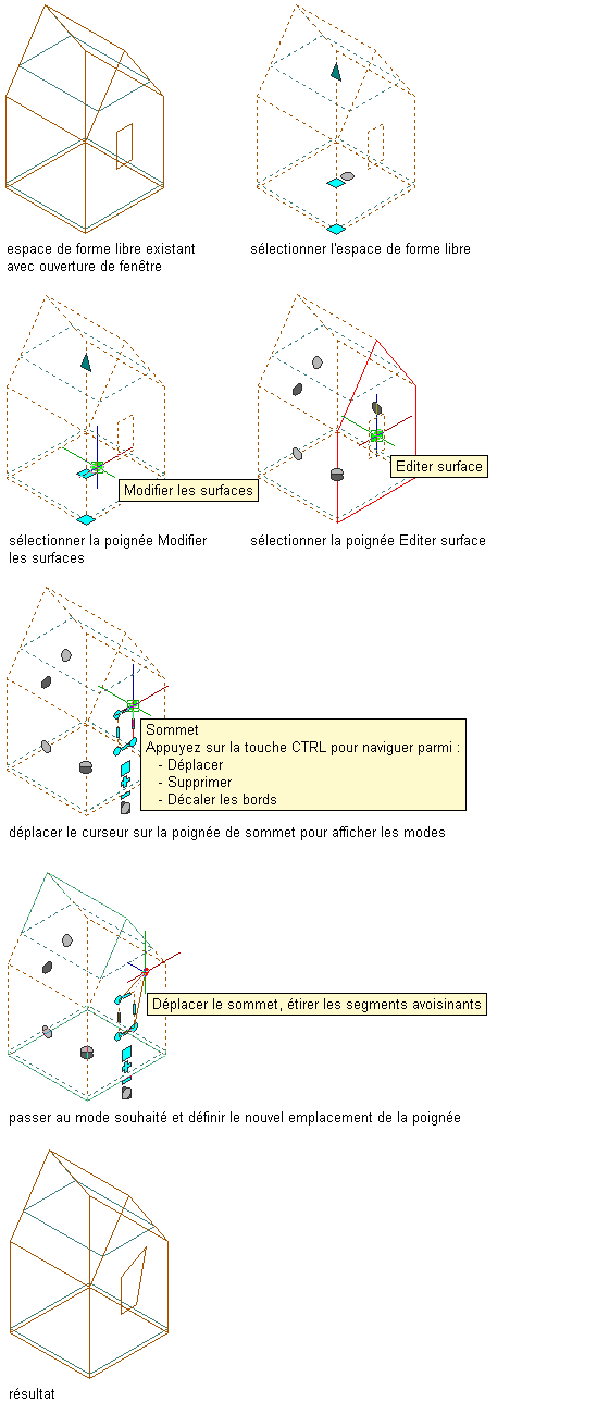

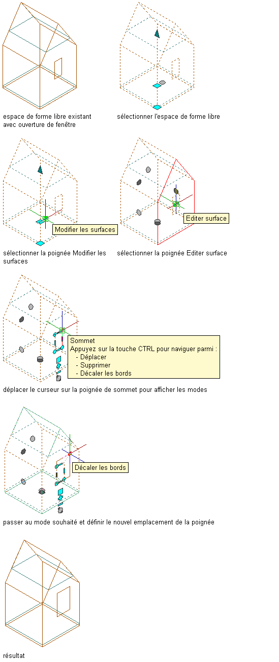

La poignée de sommet est associée aux trois modes d'édition suivants :
Déplacement du sommet d'une ouverture de fenêtre sur une surface d'espace libre
Suppression du sommet d'une ouverture de fenêtre sur une surface d'espace de forme libre
Décalage des bords d'une ouverture de fenêtre sur une surface d'espace de forme libre
| Pour... | Action... |
| déplacer le sommet | placez le sommet à l'endroit souhaité et cliquez ou entrez une valeur et appuyez sur la touche Entrée. |
| supprimer un sommet | appuyez sur la touche Ctrl pour passer au mode d'édition Supprimer un sommet et cliquez pour confirmer la suppression. |
| déplacer le sommet et les bords adjacents | appuyez deux fois sur la touche Ctrl pour activer le mode d'édition Décaler les bords. Placez le sommet à l'emplacement souhaité et cliquez ou entrez une valeur et appuyez sur la touche Entrée. |
