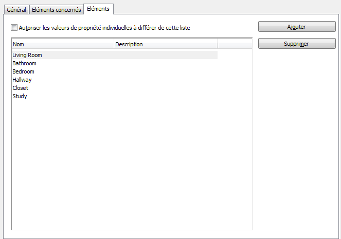

Les définitions de listes nommées réservées aux espaces et aux zones. Il est possible d'attacher une définition de liste à un style d'espace ou à un style de zone pour être certain que l'ensemble des espaces ou des zones insérés à l'aide de ce style utilisent les mêmes noms de la liste. Les définitions de listes présentent plusieurs avantages : vous pouvez, par exemple, les utiliser pour mettre en place un système de dénomination cohérent des espaces en fonction d'une norme de construction.
