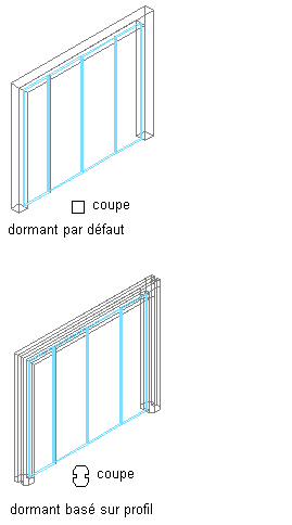

Spécification de dormants par défaut et de dormants reposant sur des profils
Vous créez des définitions de dormants pour un style d'unité de mur-rideau déterminé. Ces définitions ne peuvent être affectées qu'à des dormants dans des unités de murs-rideaux de ce style. Vous pouvez créer autant de définitions de dormants que vous le souhaitez, puis affecter les définitions aux dormants. Si vous utilisez des grilles imbriquées, chaque grille est dotée de son propre dormant. Il existe une définition de dormant par défaut, que vous pouvez modifier et affecter si nécessaire. Les dormants non affectés ne sont pas affichés.
