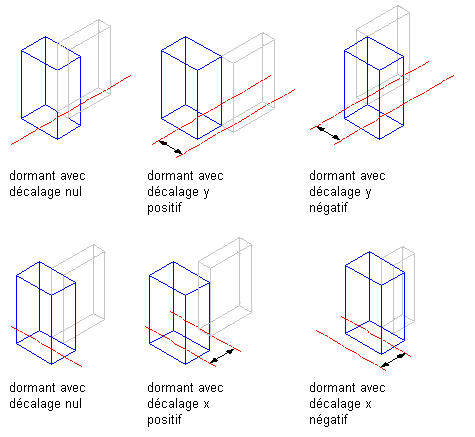

Cette procédure permet de définir la distance qui sépare un dormant de l'unité de mur-rideau de la ligne de plancher, de la ligne de toit ou de la ligne de base. Par défaut, les bords extérieurs du dormant sont alignés avec les deux extrémités de la ligne de plancher et les deux extrémités de la ligne de toit. Lorsque vous ajustez la largeur du dormant, le dormant s'étend vers l'intérieur. Toutefois, vous pouvez utiliser des décalages pour agrandir ou diminuer le dormant par rapport à ces limites par défaut ou pour écarter le dormant de la ligne de base dans la direction X ou Y.
| Décalage | Description |
| X | Un décalage X positif éloigne le bord du dormant de l'extrémité de l'unité de mur-rideau vers l'extérieur, alors qu'un décalage X négatif rapproche le bord du dormant de l'unité. |
| Y | Dans une vue en plan, un décalage Y positif déplace le bord du dormant au-dessus de la ligne de base, tandis qu'un décalage Y négatif le déplace au-dessous de cette ligne. |
| Début | Un décalage de début négatif rallonge le dormant au-delà du point de départ tandis qu'un décalage de début positif le raccourcit. Le point de départ des bords verticaux est la ligne de base et celui des bords horizontaux (dessinés de la gauche vers la droite) est le côté gauche. |
| Fin | Un décalage de fin négatif rallonge le dormant au-delà du point d'arrivée tandis qu'un décalage de fin positif le raccourcit. Le point d'arrivée des bords verticaux est la hauteur de base et celui des bords horizontaux (dessinés de la gauche vers la droite) est le côté droit. |
