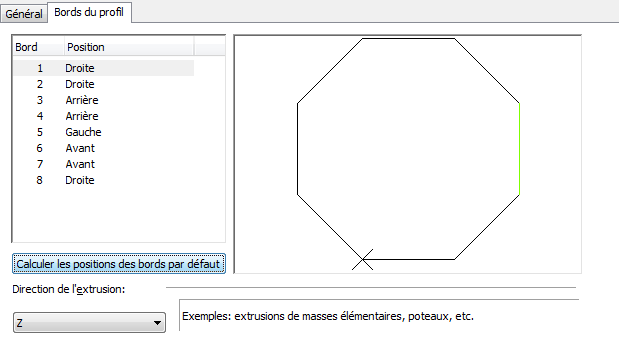

Cette procédure permet de définir les faces des composants d'objets créés par le biais d'une extrusion de profil. Ces objets et composants comprennent des masses élémentaires extrudées, des modificateurs de corps de mur, des composants de garde-corps personnalisés et d'autres composants extrudés à partir d'un profil.
Lorsque vous créez un profil, tous les bords sont marqués pour une extrusion dans la direction Z. Les positions des bords sont calculées en fonction du quadrant sur lequel repose le point médian du bord. Vous pouvez changer la direction de visualisation des bords et la direction d'extrusion dans la définition du profil.
Vous devez déterminer la direction des bords du profil avant de créer des objets à partir de ce profil. Ainsi, si vous avez créé un profil pour une balustrade de garde-corps personnalisée et spécifié la direction de chaque bord, toute balustrade ajoutée au garde-corps basé sur ce profil en a les caractéristiques. Si, par la suite, vous changez la direction de visualisation des bords dans le profil, les balustrades existantes ne sont pas modifiées.
Les positions de bord disponibles dépendent de la direction d'extrusion sélectionnée.
