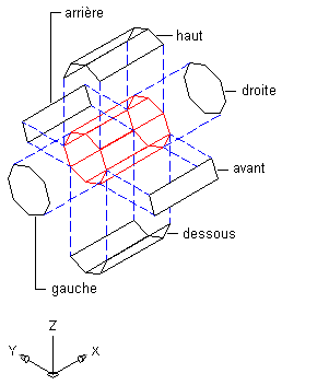

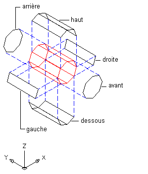

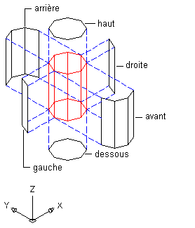

Le positionnement des hachures de surface sur les objets créés à partir d'un profil extrudé dépend de deux facteurs :
La direction d'extrusion désirée dépend de l'objet que vous souhaitez extruder à partir du profil. Par exemple, une traverse est extrudée dans la direction X, un poteau de garde-corps, dans la direction Z, et les formes de portes ou de fenêtres personnalisées, dans la direction Y.
Affectation des faces à partir de bords extrudés dans la direction X
Affectation des faces à partir de bords extrudés dans la direction Y
Affectation des faces à partir de bords extrudés dans la direction Z
