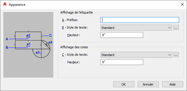

- Cliquez sur
(Apparence).
- Sous Affichage de l'étiquette, définissez les paramètres de préfixe :
| Pour... |
Action... |
| afficher un préfixe pour les numéros des sous-divisions d'espace |
entrez un préfixe. |
| modifier le style des numéros des sous-divisions d'espace |
sélectionnez un style de texte dans la liste ou cliquez sur le bouton Parcourir, puis créez un style de texte. |
| modifier la hauteur des numéros dans les sous-divisions d'espace |
entrez une valeur dans le champ Hauteur. |
- Sous Affichage des cotes, définissez les paramètres des cotes de bords :
| Pour... |
Action... |
| modifier le style des cotes des bords |
| modifier la hauteur des cotes des bords |
- Cliquez sur OK.
