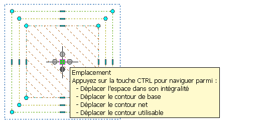

Cette procédure permet de déplacer individuellement un contour d'espace à l'aide des poignées. Pour réaliser un tel déplacement, vous devez définir Contours de décalage sur Manuel.
S'il s'agit d'espaces associatifs, vous pouvez agir uniquement sur les contours net, utilisable et brut. Le contour de base est lié aux objets de contour.
| Pour... | Action... |
| déplacer l'espace dans son intégralité | déplacez l'espace à l'endroit voulu et cliquez pour valider sa position. |
| déplacer le contour de base de l'espace | cliquez sur la poignée d'emplacement et, tout en maintenant le bouton de la souris enfoncé, appuyez sur la touche Ctrl pour basculer en mode Déplacer le contour de base. Déplacez le contour de base jusqu'à l'endroit souhaité et cliquez pour valider sa position. |
| déplacer le contour net de l'espace | cliquez sur la poignée d'emplacement et, tout en maintenant le bouton de la souris enfoncé, appuyez à deux reprises sur la touche Ctrl pour basculer en mode Déplacer le contour net. Déplacez le contour net jusqu'à l'endroit souhaité et cliquez pour valider sa position. |
| déplacer le contour utilisable de l'espace | cliquez sur la poignée d'emplacement et, tout en maintenant le bouton de la souris enfoncé, appuyez à trois reprises sur la touche Ctrl pour basculer en mode Déplacer le contour utilisable. Déplacez ensuite le contour utilisable jusqu'à l'endroit souhaité et cliquez pour valider sa position. |
| déplacer le contour brut de l'espace | cliquez sur la poignée d'emplacement et, tout en maintenant le bouton de la souris enfoncé, appuyez à quatre reprises sur la touche Ctrl pour basculer en mode Déplacer le contour brut. Déplacez ensuite le contour brut jusqu'à l'endroit souhaité et cliquez pour valider sa position. |
