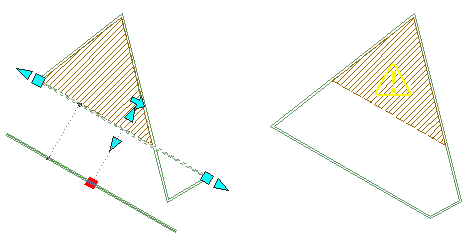

Lorsque vous mettez à jour les objets de contour pour les espaces associatifs (en déplaçant un mur, par exemple), l'espace n'est pas mis à jour. Dans certains cas, un conseil de correction du défaut s'affiche ; dans d'autres, la mise à jour ne se produit pas du tout.
Assurez-vous que le paramètre Associatif de la palette des propriétés est toujours défini sur Oui. S'il a été défini sur Non par mégarde, l'espace perd son caractère associatif vis-à-vis des objets de contour. L'espace n'est plus mis à jour, mais un conseil de correction du défaut s'affiche.
Vous pouvez choisir de ne pas mettre à jour automatiquement les espaces associatifs à chaque modification de la géométrie. Cette fonction permet d'améliorer les performances. Si l'option Mise à jour automatique des espaces associatifs dans l'onglet Paramètres des objets AEC de la boîte de dialogue Options est désactivée, les modifications apportées aux objets de contour ne se répercutent pas automatiquement sur les espaces. Vous pouvez soit resélectionner l'option de mise à jour automatique, soit, si vous ne souhaitez pas les mises à jour automatiques, sélectionner l'espace et cliquez sur
Vérifiez si le changement de la géométrie n'a pas créé accidentellement un écart entre les objets de contour. Cela peut se produire lorsque vous déplacez un mur pour qu'il n'entrecoupe plus les murs voisins. Vous risquez également de rencontrer ce problème si vous déplacez un mur pour qu'il entrecoupe un autre mur du même groupe de nettoyage non défini comme objet de contour.
Les commandes de mise à jour de la géométrie de l'espace utilisent la valeur de zoom de la fenêtre active. Si vous effectuez un zoom entre la génération de l'espace et sa mise à jour, vous risquez d'obtenir des résultats inattendus. Appliquez un zoom arrière afin que l'espace et ses objets de contour soient entièrement visibles et essayez à nouveau de le mettre à jour.
