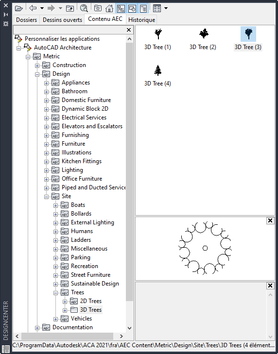

Lorsque vous ouvrez le DesignCenter à partir de la liste déroulante du groupe de fonctions Palettes dans l'onglet Vue, puis cliquez sur l'onglet Contenu AEC, l'arborescence Personnaliser les applications s'affiche dans le volet de gauche avec AutoCAD Architecture 2022 toolset comme noeud racine. Sous ce noeud racine, les dossiers métrique et anglo-saxon regroupent différentes catégories, correspondant approximativement aux divisions CSI MasterFormat 2004. Au niveau inférieur de l'arborescence, chaque dossier pointe vers des fichiers de dessin externes, chacun contenant du contenu AEC. Vous pouvez activer ou désactiver l'arborescence en cliquant sur dans la partie supérieure de la fenêtre de DesignCenter.
Le côté droit de l'onglet Contenu AEC contient trois volets.
Onglet Contenu AEC dans DesignCenter
