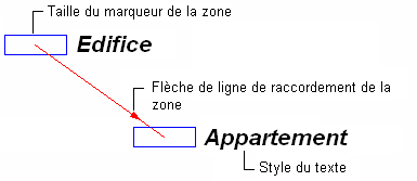

Cette procédure permet de définir le style de texte, la taille du marqueur de zone et la flèche de la ligne de raccordement de la zone d'une zone particulière.
Styles de zones. Si vous voulez que le marqueur de zone s'affiche à 1/50 de la taille de l'écran, désactivez l'option Echelle définie par l'utilisateur.
| Pour... | Action... |
| modifier la hauteur du nom de la zone | entrez une nouvelle hauteur. |
| modifier le style de texte du nom de la zone | sélectionnez un style de texte dans la liste ou cliquez sur le bouton Parcourir, puis créez un style de texte. |
