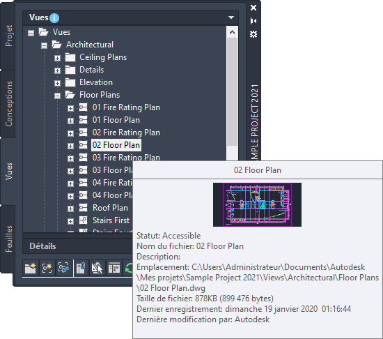

Pour spécifier le contenu de l'info-bulle qui s'affiche lorsque vous positionnez le curseur sur un élément de l'explorateur de dessins, cliquez avec le bouton droit de la souris sur une zone libre de la barre d'outils et choisissez l'une des options suivantes :
| Pour... | Action... |
| afficher le volet Aperçu ou Détails dans la partie inférieure de la palette du navigateur du projet | sélectionnez Volet Aperçu/Détails. |
| fermer la palette du navigateur du projet | sélectionnez Fermer. |
| afficher uniquement le nom de fichier | sélectionnez Style d'info-bulle, puis Nom. |
| afficher le nom et une image du contenu | sélectionnez Style d'info-bulle, puis Aperçu. Ensuite, sélectionnez l'option qui convient (Petit, Moyen ou Grand). |
| afficher des détails tels que l'état, l'emplacement et l'utilisateur actuel du fichier, le cas échéant | sélectionnez Style d'info-bulle, puis Détails. |
| afficher une image et des détails | sélectionnez Style d'info-bulle, puis Aperçu et détails. Ensuite, sélectionnez l'option qui convient (Petit, Moyen ou Grand). |
