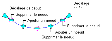

Courbe de positionnement avec poignées de noeuds équidistants
Vous ne pouvez ajouter des noeuds à des courbes de positionnement que s'il s'agit de noeuds ayant été espacés manuellement ou de noeuds équidistants les uns par rapport aux autres. Les courbes de positionnement avec des noeuds à espacement fixe répété ne peuvent être modifiées sans changer la longueur de la courbe ou l'espacement du premier noeud.

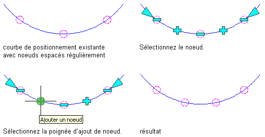

Ajout d'un noeud à une courbe de positionnement à l'aide de poignées
- Sélectionnez l'un des ancrages à un noeud de la courbe de positionnement.
- Cliquez sur une poignée d'ajout de noeud.
Vous pouvez également cliquer sur l'
- Si vous avez ajouté un noeud à une courbe de positionnement où les noeuds sont espacés manuellement, le nouveau noeud est inséré à l'emplacement spécifié. La position des autres noeuds reste inchangée.
- Si vous avez ajouté un noeud à une courbe de positionnement où les noeuds sont espacés régulièrement, le nouveau noeud est inséré et les autres noeuds sont recalculés, de manière à assurer une répartition homogène.
- Cliquez avec le bouton droit de la souris, puis choisissez Désélectionner tout pour désactiver les poignées.
