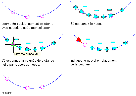

Cette procédure permet de changer la position des noeuds d'une courbe de positionnement en mode manuel.
Modification de la position des noeuds d'une courbe de positionnement à l'aide des poignées
- Sélectionnez l'un des ancrages à un noeud de la courbe de positionnement.
- Cliquez sur la poignée de changement de la distance des noeuds.
- Placez la poignée à l'emplacement désiré et cliquez une fois ou entrez une valeur sur la ligne de commande et appuyez sur la touche Entrée.
- Cliquez avec le bouton droit de la souris, puis choisissez Désélectionner tout pour désactiver les poignées.
