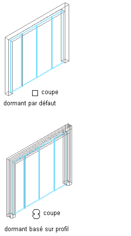

Cette procédure permet de créer une définition d'élément de type dormant à partir d'un profil. Si vous ne souhaitez pas que votre dormant comporte de bord droit, vous pouvez utiliser un profil pour définir des bords avec des courbes, des dents ou toute autre forme.
Vous pouvez également utiliser une procédure existante pour créer un dormant à partir d'un profil.

Par défaut, le profil est inséré avec la largeur et la profondeur définies lors de sa création.
Après avoir créé une définition de dormant, vous pouvez l'affecter à tout dormant de bloc porte/fenêtre.
